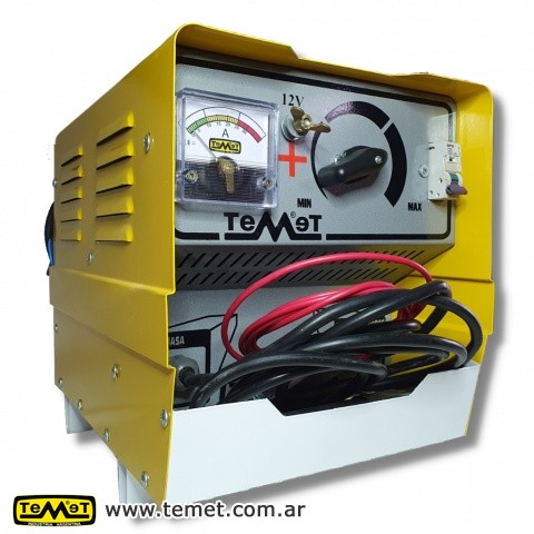

Soldar ACERO con GALVANIZADO es bastante Dificil (pero no Imposible) y mas aun con un soldador de ARCO sin
dejar de mencionar que no soy un soldador experto, pero "no le hago Asco al frasco y menos aun a su contenido"
así que aquí van las imágenes y explicaciones de las mismas
aquí esta el link para ver los detalles de este soldador mas ACTUALIZADO A ESTA FECHA
http://www.temet.com.ar/image.prev.php? ... de=2&size=3
Antes de Soldar, la tuerca debe estar apretada con su respectivo Tornillo en el lugar donde irá, esto se debe a que el intenso
calor del electrodo puede llegar a deformar (ocurre casi siempre) el orificio de la tuerca y por ende su rosca. Al estar el tornillo
bien apretado, no se aseguramos de que la tuerca quede "pegada" en el lugar justo. Se observa el "soldado" de las tuercas por
el lado opuesto a los Tornillos, notarán como el Zincado se "esfuma" luego de aplicar el calor de los electrodos, por este motivo
y para no dañar demasiado la Chapa Galvanizada decidí que solamente Utilizaría este tipo de soldadura para Unir estas Tuercas
al PISO SUPERIOR del Chasis, Para seguir uniendo esta Chapa Galvanizada al Chasis Usaré REMACHES de 6mm de diámetro.
La chapa Galvanizada a pesar de ser del 18, el electrodo la perforó en un lateral de una de las tuercas, lo que se soluciona
realizando los "puntos necesarios" para taparlos, se retira la "escoria" y se pasa la "Desbastadora" y queda como la foto 3. Se puede
observar la rosca de la tuerca lista para recibir los tornillos
Para finalizar el soldado de las tuercas, y comprobar si éstas realizarán su trabajo coloqué los tornillos en su lugar y los ajusté
a fondo lo mas fuerte posible, si los puntos de soldadura no se realizaron bien, seguramente la tuerca se desprenderá de
su lugar, luego hacemos un pulido de la zona para pintar con pintura especial para galvanizado y así ya estarímos listos para
pasar a colocar los "Nervios" sobre el chasis.
